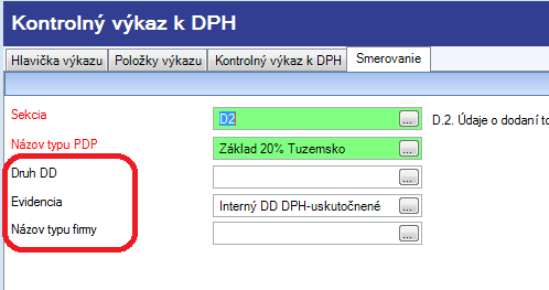

Z pohľadu napĺňania a smerovania dát do konkrétnych častí výkazu je najdôležitejšia záložka Smerovanie. V tejto časti používateľ nastaví, aké dáta a ako sa majú do kontrolného výkazu smerovať. Pred tým ako používateľ začne pracovať so smerovaním je potrebné prepočítať daňové priznanie, na ktoré je kontrolný výkaz naviazaný. Pri prvom spustení tejto záložky ...
Pri smerovaní dát je dôležité jednoznačne v záložke určiť, aká sadzba sa má do konkrétnej časti kontrolného výkazu nasmerovať. Pri smerovaní údajov do konkrétnych časti je potrebné si uvedomiť, že ak používateľ vyberie sekciu napr. A1 a k nej nasmeruje názov typu PDP napr. základ dane Tuzemsko 20%. Tak toto nastavenie nasmeruje do časti KV všetky údaje pri ktorých bola použitá vybraná položka daňového dokladu za dané zdaňovacie obdobie. Nebude pozerať na to, že do danej časti smeruje tak odberateľské faktúry, vystavené paragóny alebo vystavené interné doklady. Na jednoznačne identifikovanie správneho nasmerovania je preto potrebné jednoznačne určiť ďalšie doplňujúce údaje ako druh DD, evidenciu alebo názov typy firmy. Vypĺňanie týchto údajov nie je povinné, ale čím detailnejšie určíme smerovanie tým presnejšie bude smerovanie.
Poznámka
Ak používateľ má na dokladoch použitú položka daňového dokladu (základ dane 20 % tuzemsko) a táto položka je použitá tak pri odberateľských faktúrach ako aj pri vydaných paragonoch je v okne smerovanie potrebné nastaviť pre nasledujúce smerovanie: Pre odberateľské faktúry (podnikateľom):
Pre odberateľské faktúry (občanom):
Pre paragon vydaný:
Systém pri vyplnení jednotlivých položiek, postupuje podľa nasledovného poradia:
Ak používateľ použil uvedený typ daňovej položky aj na iných dokladoch (napr. uskutočnené daňové doklady) tak pri predpĺňaní údajov do kontrolného výkazu vyhlási program chybu (nedostatočne nasmerovaná sadzba) nakoľko ešte v programe existujú dáta, ktoré majú použitú takú istú sadzbu ale smerovanie týchto dokladov do kontrolného výkazu chýba.
