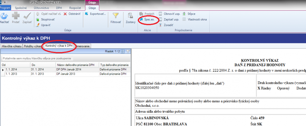

Kontrolný výkaz k DPH
V tretej záložke sa nachádza už zostavený kontrolný výkaz v štruktúre a formáte, ktorú predpisuje finančná správa. Používateľ v tomto okne môže cez akciu Browser prezerať a kontrolovať zostavený Kontrolný výkaz v samostatnom okne internetového prehliadača. Následne po skontrolovaní je možné kontrolný výkaz cez akciu Špec. export poslať na finančnú správu.
Akcia Špec.ex.
Akcia vykoná export kontrolného výkazu.
Akcia Browser
Akcia otvorí vytvorený výkaz v externom prehliadači
