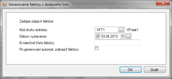

Generovanie sa vykonáva v okne Dodacích listov nad hlavičkou dodacieho listu pomocou akcie Faktúra.
Otvorí sa dialógové okno Generovanie faktúry z dodacieho listu:
Je tu možnosť vybrať si kód druhu dokladu faktúry, dátum vystavenia, evidenčné číslo faktúry (nepovinné; ak ostane nevyplnené, použije sa číslo z číselného radu).
Začiarkavacím políčkom "Po generovaní automat. zobraziť faktúru" riadite správanie programu po vygenerovaní odberateľskej faktúry.
Stav na obrázku vyššie (zaškrtnutie) určuje, že sa po úspešnom vygenerovaní faktúry otvorí okno Odberateľská faktúra s predfiltrovanou vygenerovanou faktúrou.

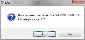

Nasledujúci stav (modrý štvorček) znamená, že sa po úspešnom vygenerovaní faktúry objaví otázka, či sa má zobraziť faktúra alebo nie.
Používateľ má na výber Áno - Nie.

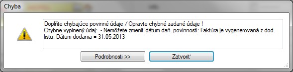

V prípade, že sa používateľ pokúsi zmeniť dátum daňovej povinnosti na odberateľskej faktúre vygenerovanej z dodacieho listu, systém na to upozorní:
