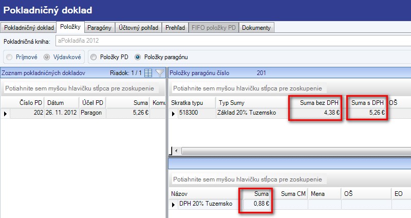

V prípade, že by sme postupovali obvyklým spôsobom, systém vypočíta hodnoty nasledovne:
  • Suma s DPH 5,26 eur
  • Suma bez DPH 4,38 eur
  • Suma DPH 0,88 eur

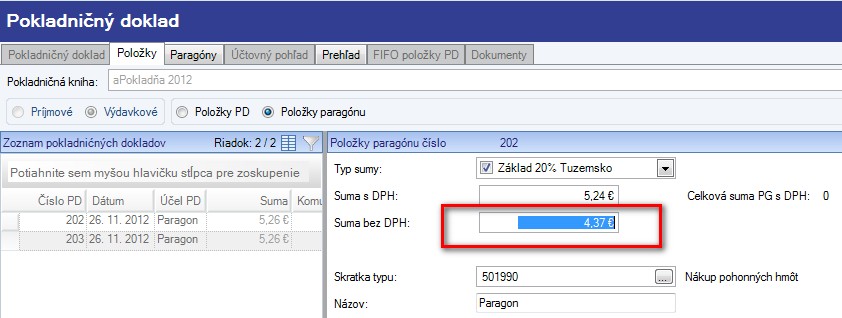

2/ V druhej záložke Položky ako PRVÉ ZAEVIDUJEME POLOŽKU BEZ DPH. Systém automaticky dopočíta položku s DPH. Dáme Zápis.

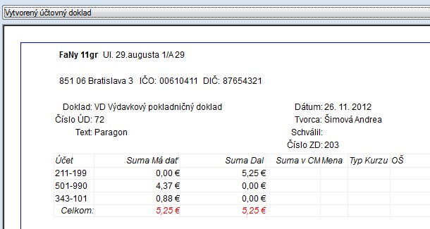

Výsledkom je zapísaný doklad podľa dokladu z registračnej pokladnice.
