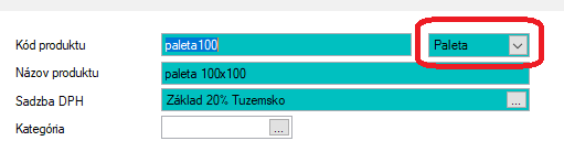

- produkt "paleta" musí mať typ produktu Paleta

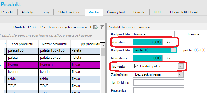

- väzba medzi materiálom a paletou musí byť pri hlavnom produkte typu Produkt paleta kde zadané množstvo predstavuje aké množstvo master produktu môže byť umiestnené na palete

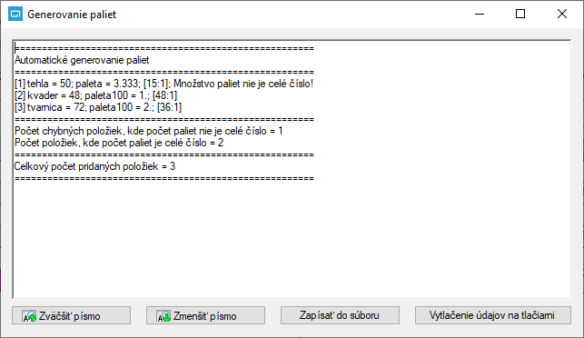

Vo všetkých oknách po ručnom zapísaní master produktov užívateľ klikne na akciu Generovanie paliet, systém pridá ku každému master produktu paletu podľa väzby a vypočíta množstvo (množstvo master produktu/množstvo z väzby), po zápise užívateľ dostane info okno
Množstvo palety sa nedá meniť, môžno meniť len množstvo master produktu a následne sa prepočíta množstvo paliet, tak isto nieje možné zmazať paletu, ak bola generovaná akciou, môže sa zmazať len master produkt, ten následne zmaže aj zväzbenú paletu (tvorí sa väzba typu Y)
