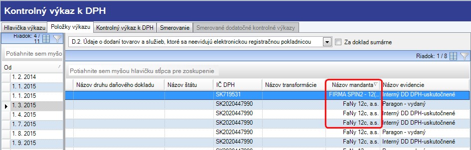

V prvej záložke je potrebné založiť hlavičku Kontrolného výkazu k DPH. Po zápise hlavičky a stlačením akcie Sumarizovať sa automaticky doplnia údaje zo sumarizovaných(zhrávaných) mandantov.
Údaje je možné si skontrolovať v druhej záložke, kde pribudol stĺpec Názov mandanta.

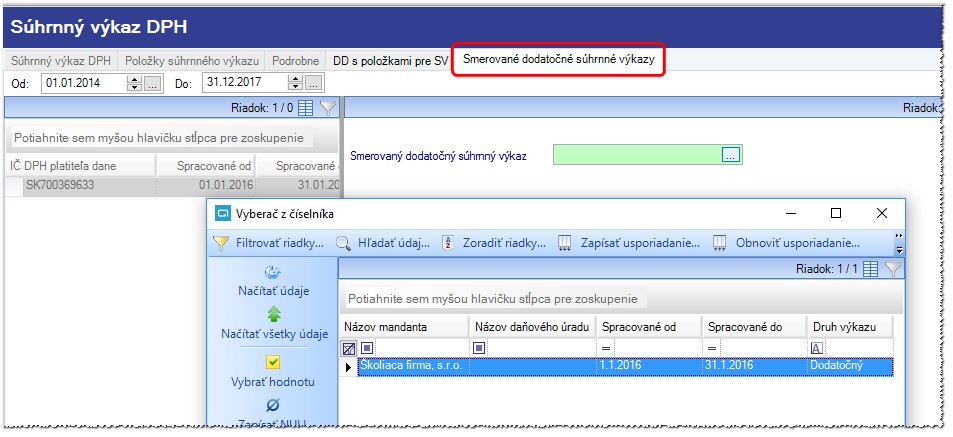

V okne Súhrnný výkaz DPH pribudla záložka - Smerované dodatočné súhrnné výkazy. Táto záložka je viditeľná len v mandantovi, do ktorého sa zhrávajú jednotlivé údaje z iných mandantov a záložka je aktívna len v prípade dodatočného súhrnného výkazu.
V danej záložke je potrebné zadefinovať, ktoré dodatočné súhrnné výkazy sa budú sumarizovať. Vyberač zobrazuje len dodatočné súhrnné výkazy zo sumarizovaných mandantov.

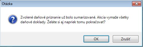

V prípade, že už bolo dané daňové priznanie v sumarizovanom mandantovi sumarizované, tak sa zobrazí aj oznam, že akcia vymaže všetky doklady a zosumarizuje ich nanovo.
