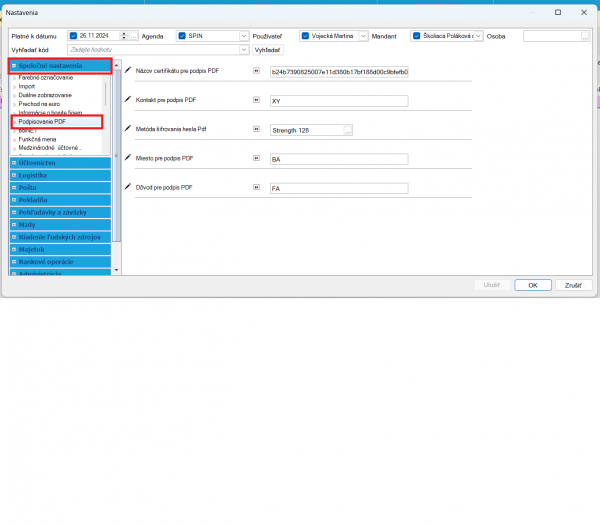

Info-Poznámka Pre Spin2 je to voľba Program -> Nastavenie -> Spoločné nastavenia -> Podpisovanie PDF

Info-Poznámka V Spin2 je nad oknom Odberateľských faktúr akcia Poslať faktúru mailom... alebo ako súčasť Hromadnej distribúcie faktúr.
